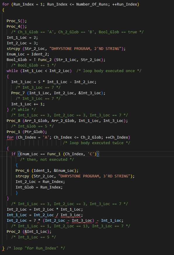

在 For 主循环的开始和结束部分均通过计时器(Timer)读取出当前的时间值,代码在主循环后,最后通过开始和结束时间的差值得出运行特定循环次数的总执行时间。总执行时间取决于如下两个方面的效率。指令集架构的效率和编译器的优劣决定了高层语言编写的 Dhrystone 程序能够编译成多少汇编指令。 处理器的硬件性能决定了处理器能以多快的速度执行完这些指令。
循环如下(dhry1 r156):整个主循环的次数自定义(默认500000次)
图片alt
每次循环:(嵌套的循环只有一层)
运行一次
Proc_5();
Proc_4();
赋值2
函数strcpy
赋值
函数,赋值
执行while循环(只进行一次)
{计算,赋值
函数Proc_7
计算,赋值}
函数Proc_8
函数Proc_1
执行for循环(两次) 但循环内的两次if都判错不执行
{If(实际上不执行)
{函数Proc_6
函数strcpy
赋值
赋值}}
(计算,赋值)
3
函数Proc_2
循环调用的各函数为自定义函数Proc_1,2,3,4,5,6,8各一次 ,7三次 (有的函数没在循环中直接执行,在其他函数中调用)
其中只含有整数运算,无浮点数运算
(简单加法指无累加)
Proc1:用指针提取结构体中变量的值并赋值(多次),执行一次proc3,进行一次判断后执行6,7
Proc2:有3次计算
Proc3:判断一次,执行一次proc7,实现一次赋值
Proc4:一次判断,一次按位或运算,三次赋值
Proc5:两次赋值
Proc6:判断不执行,一次赋值
Proc7:从结构体中调用三次参数,进行两次简单加法运算并赋值
Proc8:5次简单加法,给两个二维数组中特定位置的元素赋值6次,两个整型变量赋值两次
