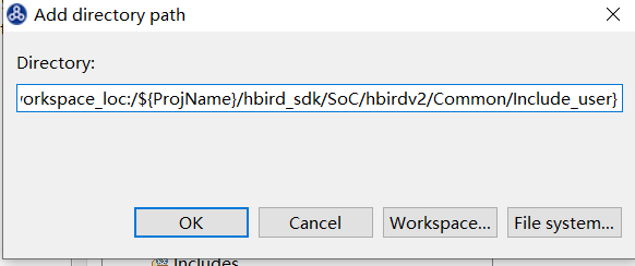

我的扩展包是放在SoC/hbirdv2/Common下,需要添加下头文件路径

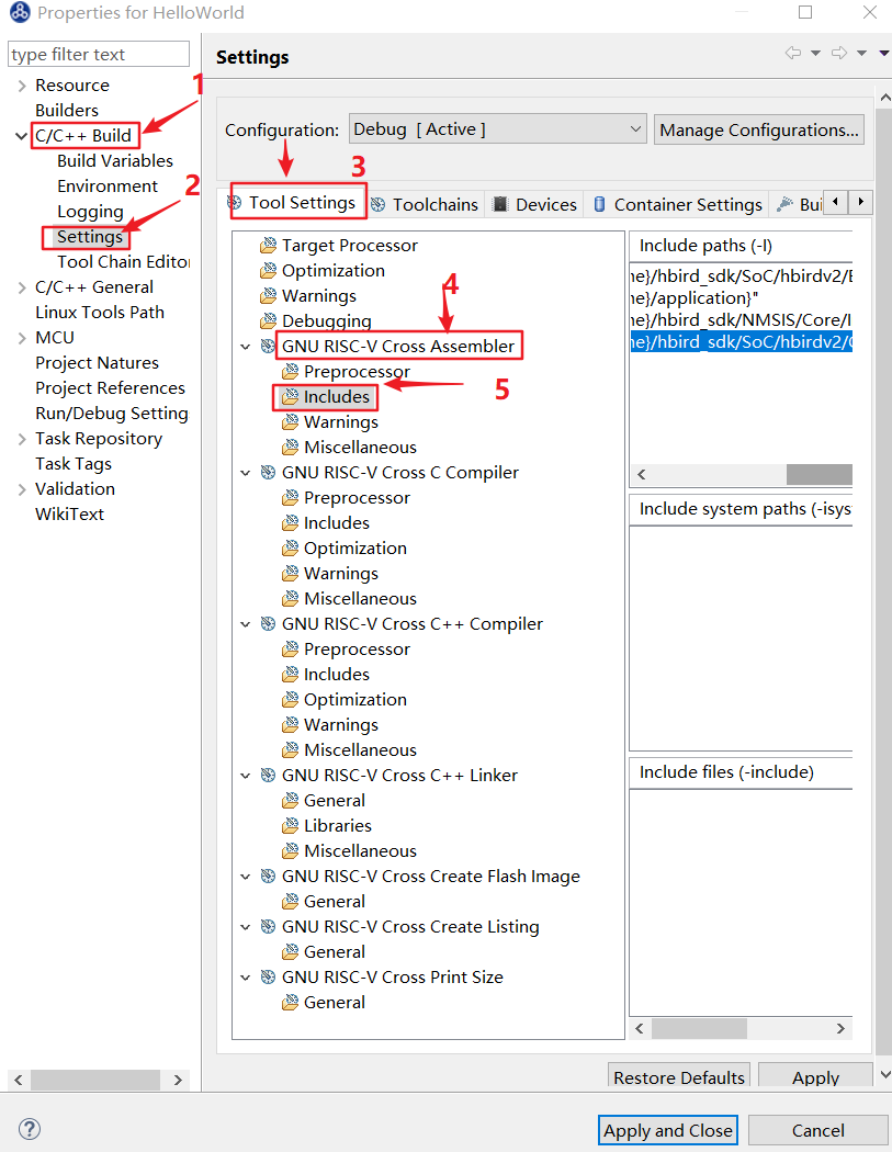

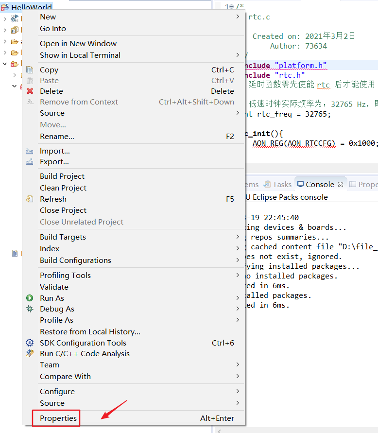

添加头文件路径方法:
  1. 先在Project Explorer 栏下选中 hello_world 项目,点击鼠标右键,选择"Properties"
  1. 在弹出的窗口中,展开 C/C++ Build 菜单 --> Setting --> Tool Settings菜单 --> GNU RISC-v Cross Assembler
--> Includes

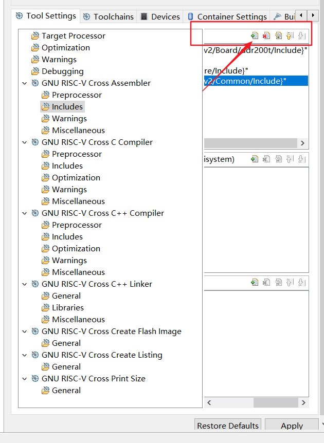

  1. 将 Include path 拉到最右边,添加新路径,我添加路径为:
${workspace_loc:/${ProjName}/hbird_sdk/SoC/hbirdv2/Common/Include_user}

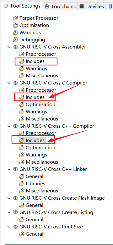

注:添加头文件包含路径时发现似乎要填头文件所在的文件夹的路径,而不能填父级文件夹路径
同理添加此路径到下图所示的两个 Includes路径设置中
然后点Apply and Close 即可

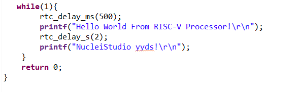

(3)main中的循环:
每隔 0.5s 打印 Hello World From RISC-V Processor! ,隔 2s 打印 NucleiStudio yyds!
