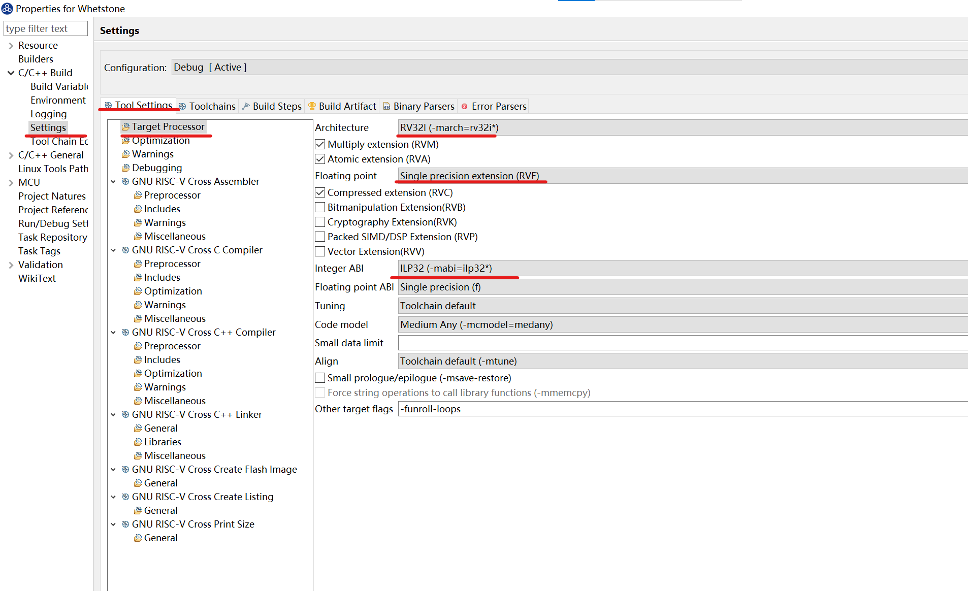

在Nuclei_Studio上执行Whetstone程序的时候,由于蜂鸟E203是没有硬件浮点模块的,因此平台默认执行的程序指令中并没有浮点指令,而是使用整数指令替换之。

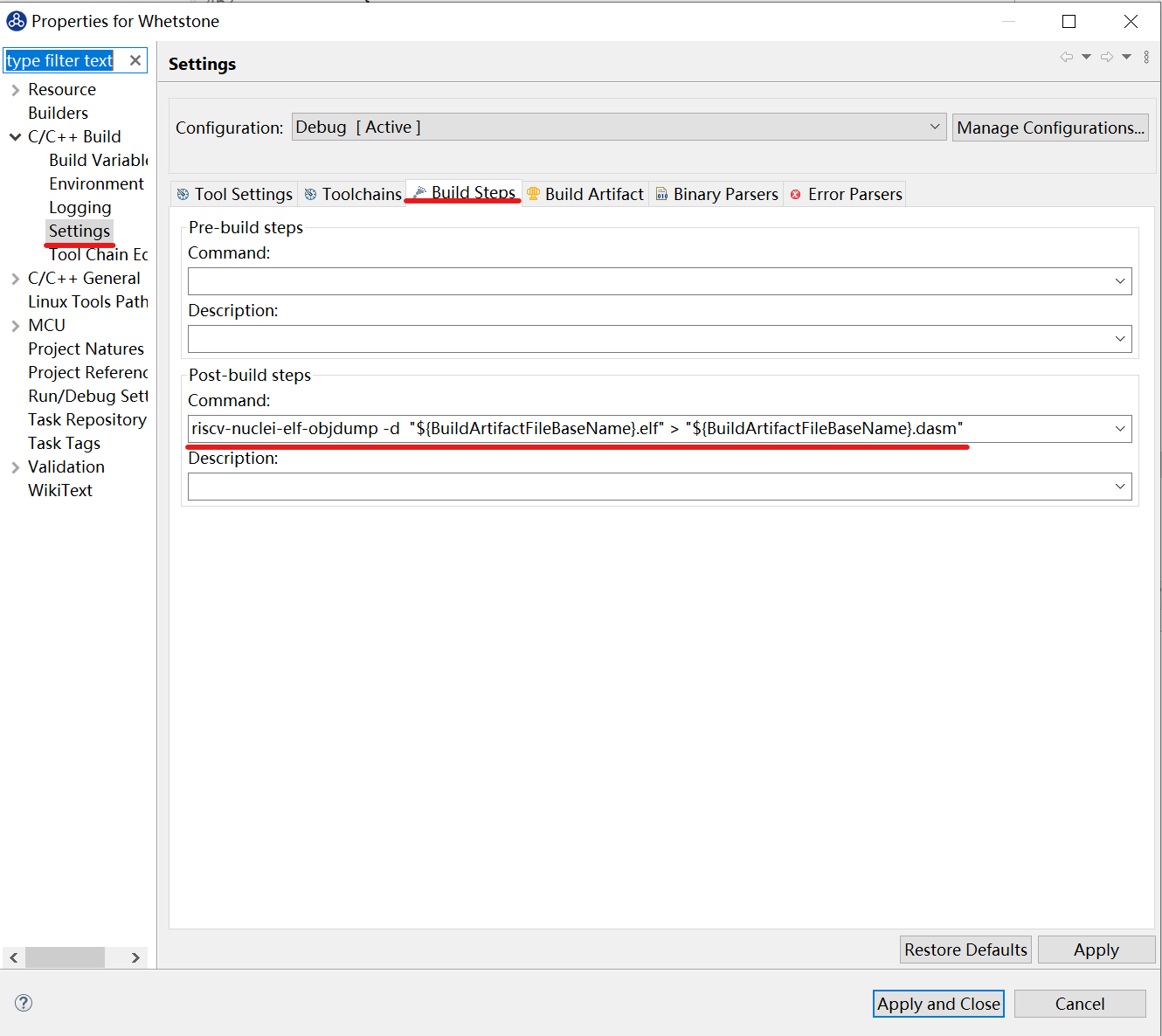

首先我们右键工程文件选择Properties,弹出的界面中分别选择Settings->Build Steps,在Command中加入指令。riscv-nuclei-elf-objdump -d "${BuildArtifactFileBaseName}.elf" > "${BuildArtifactFileBaseName}.dasm"
图片alt
这样我们就可以生成反汇编语言。

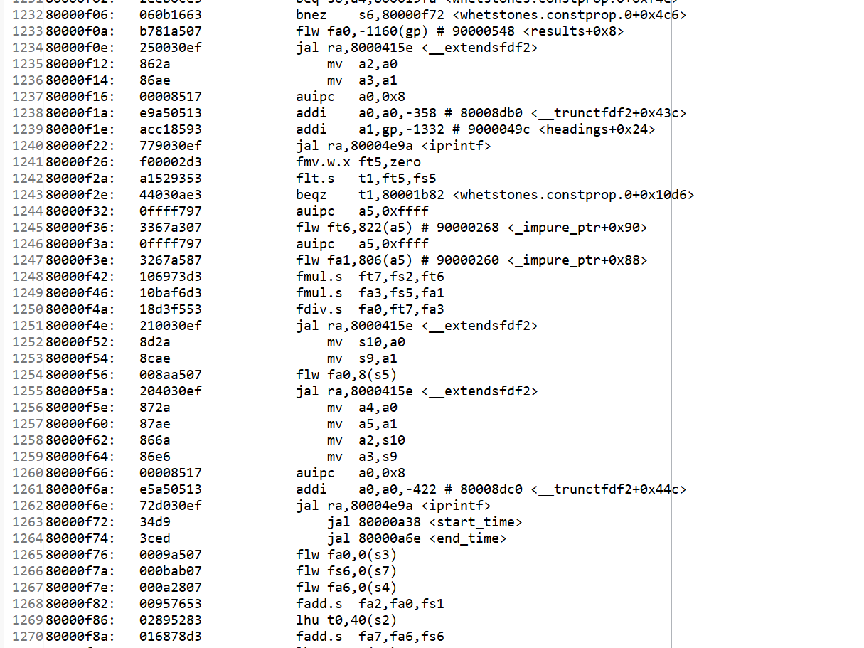

同样在该页面按照些图修改后,编译执行工程,查看.dasm文件,即可看到,反汇编产生了浮点指令。
