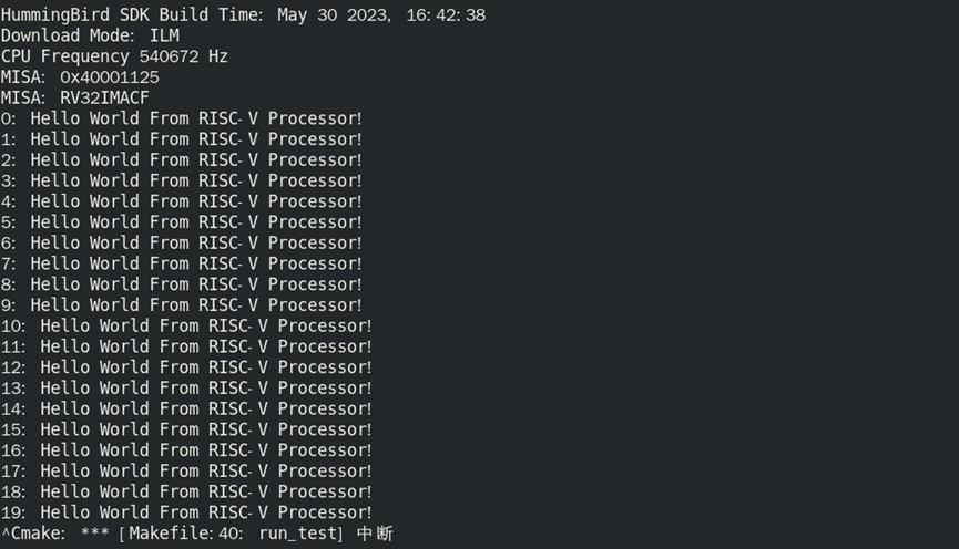

我们小组基于开源的自测试用例(Self-Check Testcase)来检测修改后的代码运行成功还是失败。在我们小组进行自己编写的浮点代码测试的时候遇到了测试陷入死循环,不输出fail或者pass的的状况。

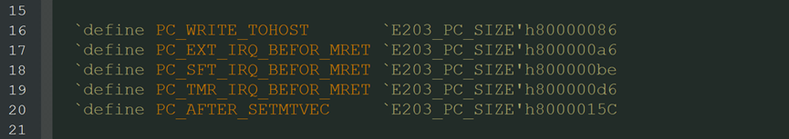

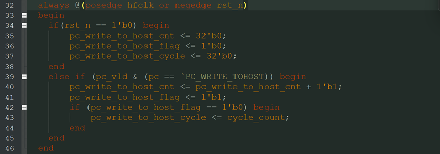

pc_write_to_host_cnt的累加规则如图所示,累加的前提是pc值等于`PC_WRITE_TOHOST,即80000086。

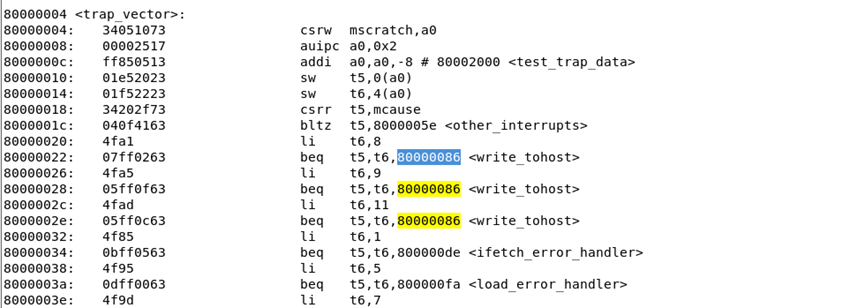

根据反汇编.dump中的pc信息,我们查找到80000086地址属于一个循环函数,如下图所示。pc_write_to_host_cnt累加到8时结束循环,这表示该函数被调用了8次。

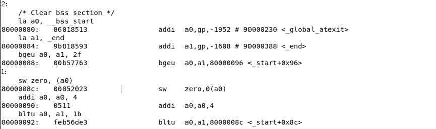

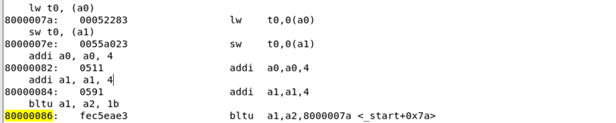

在测试用例helloworld中,pc为80000086处的指令的不一定是与指令测试相同,不是实现相同的功能。如下图,我们使用整数gcc工具链编译helloworld的结果中80000086处没有指令,但是使用浮点gcc工具链编译结果在80000086处就会出现bltu指令,凑巧的是,它正好是一个循环结构,这里会被执行多遍。由我们上文所提到的,pc_write_to_host_cnt累加到8就会自动退出程序,导致程序运行失败。
当去掉pc_write_to_host_cnt的判断后,程序运行正常。
