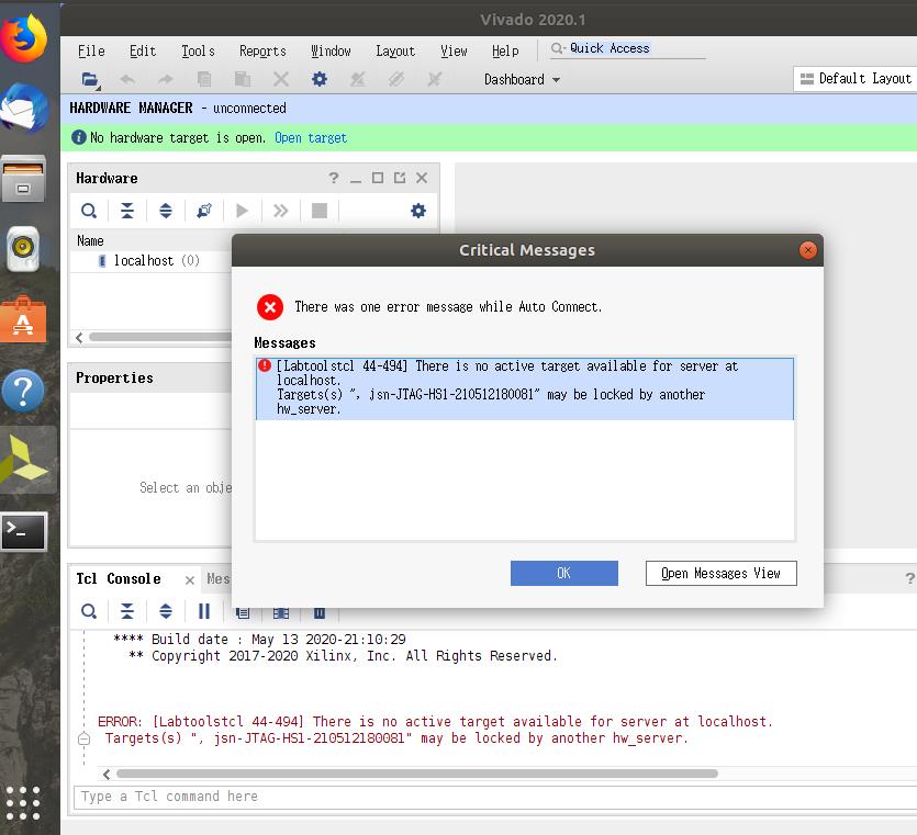

Linux下连接JTAG时显示如下错误,请教如何可以解决,
[Labtoolstcl 44-494] There is no active target available for server at localhost.
 Targets(s) ", jsn-JTAG-HS1-210512180081" may be locked by another hw_server.

已解决,虚拟机默认是USB2.0,若出现上述问题,可将虚拟机关闭,将虚拟机USB设置成USB3.0,重启,我是这样解决的。仅供参考。
